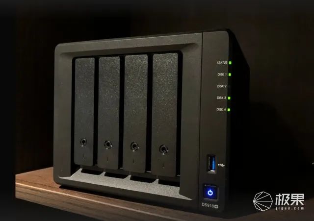

我的选择是群晖DS918+
NAS网络服务器搭建教程:个人存储服务器怎样搭建才最好用?493 作者: 来源: 发布时间:2025-2-6 20:58
群晖基本上是家用NAS领域当之无愧的老大。而支撑其市场地位的,主要是丰富的软件应用和优秀的用户体验。

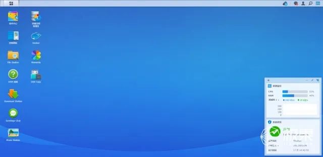

群晖的WEB端操作系统DSM,非常简洁高效,家用NAS在硬件上有很多的选择,我觉得最核心的参数其实可以简化为两个:

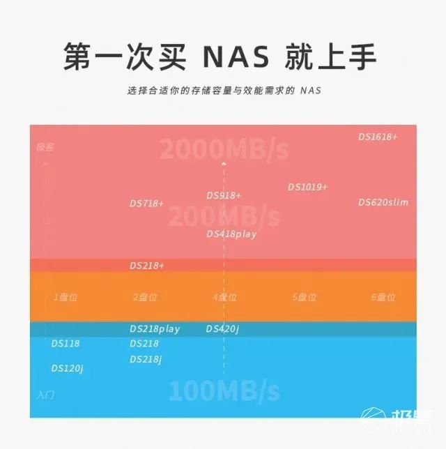

群晖官方给出了一个选购指南:
NAS网络服务器搭建教程:个人存储服务器怎样搭建才最好用?3136 作者: 来源: 发布时间:2025-2-6 20:58
通过这张表格,能够很容易地看出群晖各型号的定位:横轴是盘位数,纵轴是处理器和网络性能。越靠坐标系右上角的产品越高端,越靠左下角就越低端。从坐标系上来看,红色往上就基本上是X86的处理器了,往下则主要是ARM处理器。那么要如何选择呢?
对于家庭用户,首先我建议一定要选择X86架构的产品。由于现阶段的性能差距,ARM还是远远逊于X86的INTEL处理器的,而且有一些群晖的应用必须X86架构的NAS才能够完成,比如媒体服务器的硬件解码,比如Docker程序的装载,都只支持X86产品;另外更强的处理器可以让你上传大量照片和视频时的索引速度更快,更重要的是X86的处理器日常访问也会获得更好的速度体验。

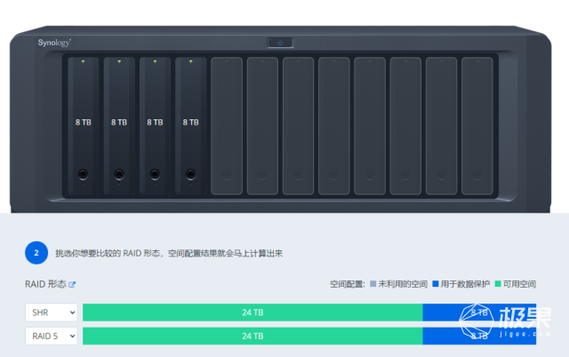

盘位的选择就看各位的存储需求和手头硬盘的状况,如果全新购买硬盘,其实双盘位也已经足够,买两块8TB的硬盘,不论是做备份的Raid1,还是两块相加的BASIC模式,8TB/16TB的存储空间足以应付大部分的家庭存储需求;如果你像我一样手里有几块闲置硬盘,又更看重NAS未来的扩展性,那么4盘位则是最优选择。
不管是做SHR的Raid,4块相同大小的硬盘可以有3块的存储空间,也就是4块8TB可以获得24TB的存储空间,剩下1块做备份获得更好的存储安全性;还是只买1块8TB先用,剩下3块随意插上过去的老硬盘使用,都可以随心所欲,不受限制。
NAS网络服务器搭建教程:个人存储服务器怎样搭建才最好用?4824 作者: 来源: 发布时间:2025-2-6 20:58
群晖提供了官方的RAID计算器,帮助你计算硬盘组合的状况

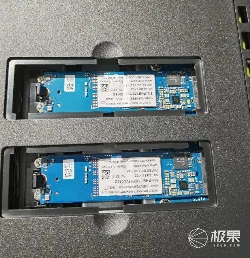

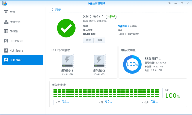

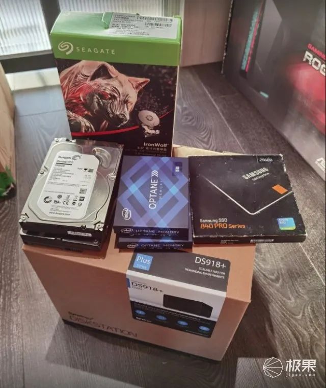

因为DS918+配有两条M.2的缓存插槽,我特意在闲鱼淘了两条盒装的OPTANE 16GB缓存,用来为主存储空间做读写缓存。由于我主要备份的文件都是照片和短视频,以大量小文件为主,所以16GB就已经有比较好的效果,打开moments里的预览图速度也有明显的提升。考虑到一对16GB的M.2 SSD缓存只需要不到95元,这种性能提升还是很值得的。当然如果你的需求是拷贝大文件为主,那么选择400GB的大容量SSD会性能更佳,只是价格也会高出很多了。
NAS网络服务器搭建教程:个人存储服务器怎样搭建才最好用?1459 作者: 来源: 发布时间:2025-2-6 20:58
一个月的缓存命中率有超过50%

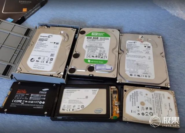

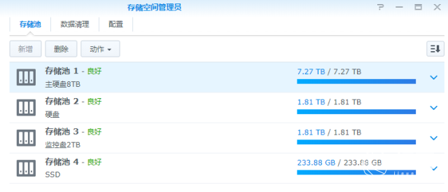

由于我有很多之前剩下来的老硬盘,所以我只单独购买了一块8TB的硬盘,另外三个盘位我插上了过去监控使用的两块2TB硬盘,和一块三星840Pro 256GB的SSD。
NAS网络服务器搭建教程:个人存储服务器怎样搭建才最好用?6983 作者: 来源: 发布时间:2025-2-6 20:58
NAS网络服务器搭建教程:个人存储服务器怎样搭建才最好用?60 作者: 来源: 发布时间:2025-2-6 20:58
这里我没有选择Raid模式,而是每块硬盘独立按照BASIC格式使用。这样做的原因,主要是我只有一块8TB的主硬盘,剩下两块只有2TB,如果组成Raid,容量会有问题;还有一个原因是,作为家用NAS服务器,多用户同时访问的需求其实并不强烈,因此我的磁盘性能并不是系统的主要瓶颈,并不需要特意组成Raid来提升性能。

Raid计算器显示这样的硬盘组合会导致6TB空间无法利用

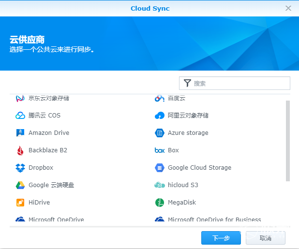

当然,不组Raid带来的问题就是数据安全性。万一硬盘损坏,本地是没有备份的。这个问题可以通过一个叫“Cloud Sync”组件,把你硬盘里的内容再备份一份到公有云中去,来确保数据的安全性。当然,你可以选择备份的内容是完全加密的,如果你对公有云的安全性有担心的话。
NAS网络服务器搭建教程:个人存储服务器怎样搭建才最好用?180 作者: 来源: 发布时间:2025-2-6 20:58
Cloud Sync支持大部分主流的公有云平台同步

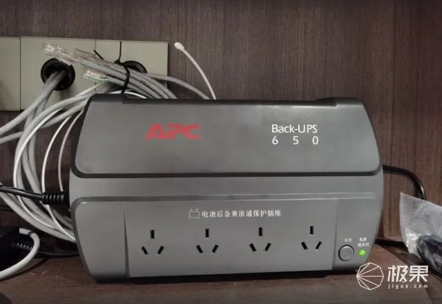

另外,由于NAS里存储的都是你个人最重要的数据,考虑到数据安全,建议你再选择一款UPS电源给NAS供电。我选择的是APC的BK650-CH,这款UPS可以通过USB数据线与路由器通讯,当家里断电的时候,NAS会收到讯号,并在UPS电量消耗完之前完成关机,保证数据和硬盘不会因为临时断电而遭到损坏。

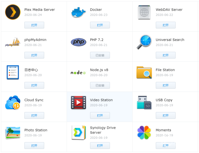

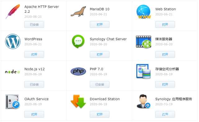

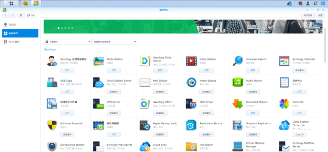

可以看看我都安装了哪些套件:
NAS网络服务器搭建教程:个人存储服务器怎样搭建才最好用?5083 作者: 来源: 发布时间:2025-2-6 20:58
NAS网络服务器搭建教程:个人存储服务器怎样搭建才最好用?8831 作者: 来源: 发布时间:2025-2-6 20:58
上面是我安装的套件截图。大家可以把套件理解为手机上的APP,每一个APP都会用于某一个功能,或者提供系统服务。接下来我会选择几个最好用的套件来给大家做一个简单的介绍。

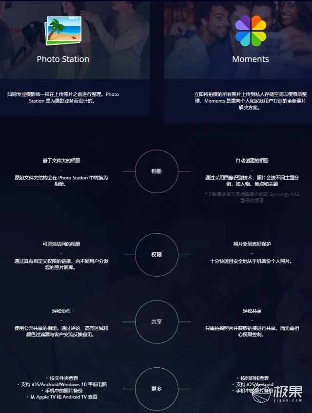

因此,我们首先来介绍的两个套件,Photo Station和Moments。这两个套件都是用于图片管理的。对于群晖官方为什么要推出两个功能接近的应用,我也不太能理解。官方有给出一个解释:
NAS网络服务器搭建教程:个人存储服务器怎样搭建才最好用?7103 作者: 来源: 发布时间:2025-2-6 20:58
简单来说,群晖认为Photo station更适合摄影师和专业用户,而moments则更适合手机和大众用户。

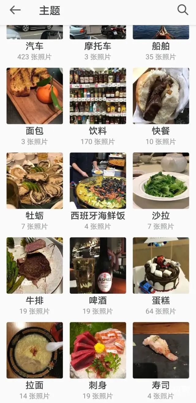

从我个人的使用经验来看,Moments在手机备份和相片智能管理上更具优势。通过Moments的手机App,手机相册里的照片可以全部备份到NAS里,而且可以分用户分别备份到每个用户的个人文件夹中,权限管理更方便;照片也会自动按照时间线排列,而且系统还用AI图像识别算法把照片进行了智能分配,比如你可以搜索“牛排”,就能看到你所有的牛排照片,体验类似iCloud的智能识别,而且整个识别过程是在本地进行的,无须担心隐私泄露的问题。
当然,如果你是一名摄影师,有协作和相册公开的需求,Photo station可能在这一方面更为灵活方便一些。
Moments的使用非常简单,直接使用手机下载iOS或者Android的app就能直接备份相片视频和查看自己的相册。当你备份完自己的所有相片和视频,并且系统完成索引工作之后(相信我,这需要很长时间),你就拥有了一个可以在地球任何一个地方快速访问的云相册。通过时间轴、地理位置、人脸甚至是直接搜索照片的类型。光是食物的AI分类,就有超过15种之多。
NAS网络服务器搭建教程:个人存储服务器怎样搭建才最好用?9586 作者: 来源: 发布时间:2025-2-6 20:58
上图来自我的AI相册,连西班牙海鲜饭都能准确识别,令人惊叹!当然,这个阶段的AI识别还是会闹不少笑话,但是总体来讲,已经非常好用了。

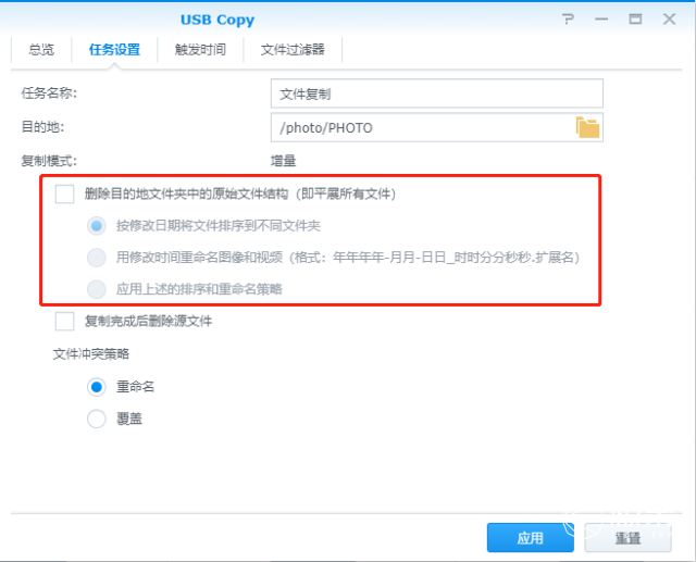

如果你原本就有备份照片的好习惯,相信你手头应该已经有几个装满照片的移动硬盘了;又或者你是一名摄影爱好者,外拍归来的你手里拿着两张排满了得SD卡;这时你就可以用这个USB Copy套件,轻松管理你的USB设备,自动将设备里的照片视频按照你想要的方式备份进NAS里。
NAS网络服务器搭建教程:个人存储服务器怎样搭建才最好用?6177 作者: 来源: 发布时间:2025-2-6 20:58
举例来说,你既可以按照移动硬盘里已经整理好的文件夹结构直接原样复制进NAS里,也可以按照修改日期让NAS帮你重新排序文件或者照片视频。当你设置好拷贝任务后,这个套件甚至可以自动比对你这次插入的移动硬盘和已经备份过的内容,只备份新增的部分,不需要重复拷贝,可以说非常人性化了。

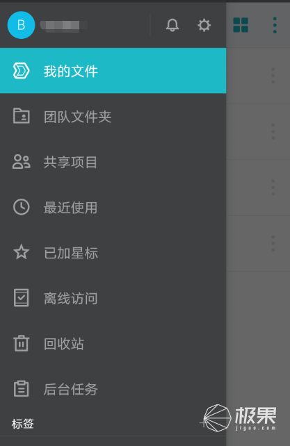

Drive套件的作用很好理解,就是你的随身云盘。从使用到功能都跟百度网盘差不多,在PC端和手机端也都有相应的应用,方便你从千里之外访问自己重要的文件。同样基于多用户管理,你可以给全家每人设定一个Drive空间,大家各取所需,需要共享的内容也可以放进团队文件夹,方便所有人访问。
其实NAS最早就是为工作场景准备的,这些应用用在一个中小型的创业公司里毫不违和,用在家庭场景下可以说是杀鸡用牛刀了。
NAS网络服务器搭建教程:个人存储服务器怎样搭建才最好用?2143 作者: 来源: 发布时间:2025-2-6 20:58
Drive APP的界面截图

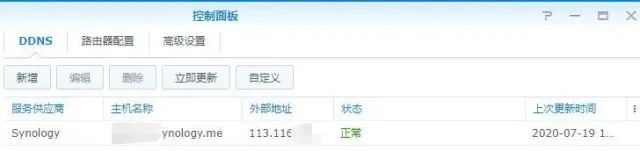

举例来说,如果要获得最佳的外网访问体验,你需要开通DDNS服务,让外网可以直接通过DDNS的方式随时访问你的NAS:
NAS网络服务器搭建教程:个人存储服务器怎样搭建才最好用?2695 作者: 来源: 发布时间:2025-2-6 20:58
而这只是设置的开始。要想通过DDNS直接访问NAS,还需要家里的光猫桥接路由器,由路由器完成拨号,同时路由器拨号得到的WAN IP还必须是公网IP,如果不是,还需要向运营商申请,这之后,不管是DMZ的方式还是uPNP端口映射,都需要大量专业的路由/NAS设置,不断解决遇到的各式问题才能设置成功。
