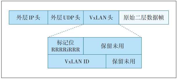

VxLAN报文的封装格式是在原始二层数据帧的基础上,添加8字节VxLAN头、8字节UDP头和20字节IP头。UDP头的目的端口号为VxLAN UDP端口号(默认为4789)。VxLAN头主要包括2部分。
a)标记位。当“I”位为1时,表示VxLAN头中的VxLAN ID有效;为0时,表示VxLAN ID无效。其他位保留未使用,设置为0。
b)VxLAN ID。用来标识一个VxLAN网络,长度为24比特。
VxLAN报文封装示意如图1所示。

图1  VxLAN报文封装示意
VxLAN技术将已有的三层物理网络作为底层网络,物理网络通常通过OSPF(Open Shortest Path First)或BGP(Border Gateway Protocol)等路由协议进行互通,形成一个统一的底层网络,在VxLAN网络中,VxLAN隧道终端负责VxLAN报文的封装和解封装,隧道终端可以是物理交换机、虚拟交换机或路由器,用于连接虚拟网络和底层物理网络。为了实现目标网络之间的通信,需要在两两隧道终端之间建立VxLAN隧道,并将这些隧道与相应的虚拟网络进行关联。当目标网络发送数据时,数据首先被封装成VxLAN报文,然后通过底层网络在隧道终端之间传输。在接收端,隧道终端会解封装该报文,将其还原为原始数据,然后交付给目标网络。

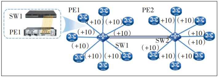

a)构建基础网络。确保实验室中的各类物理设备(包括交换机、路由器、防火墙等)与VxLAN交换机之间的物理连接已经建立,VxLAN交换机SW1和SW2之间使用OSPF或者BGP等路由协议网络打通,从而实现设备端口的全互联;具体连接如图2所示,以SW1和PE1互联为例,SW1和PE1有10对互连接口。

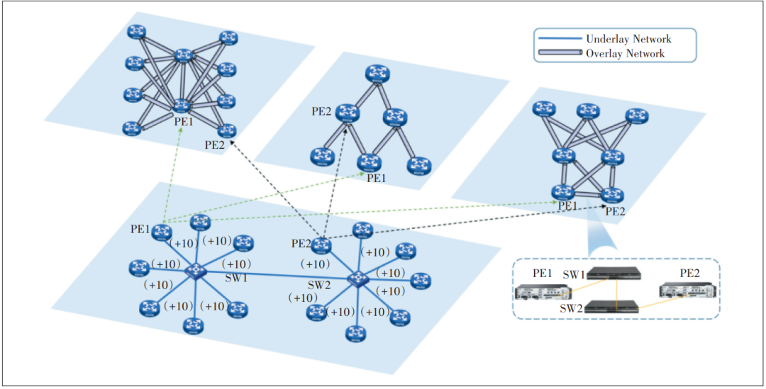

由于传统搭建网络拓扑的方式较为刚性,采用实验室管理系统搭建网络拓扑可以灵活快速地调整网络。完成基础网络搭建及资源录入等步骤后,用户可根据拓扑需求,申请设备资源,管理员对设备资源审批通过后,在实验室系统场景管理中选择物理设备搭建拓扑。此时实验室系统底层的SDN控制器扮演着核心的智能角色,SDN控制器能够根据预定义配置,对参与VxLAN部署的网络设备下发相应的配置指令,即每条链路上创建虚拟VxLAN隧道。基于VxLAN交换机的多种业务场景如图3所示,以PE1和PE2之间的VxLAN隧道为例,实际的链路为PE1—SW1—SW2—PE2,另外PE1和PE2可以在多个业务场景中同时共存,但在不同的场景下PE1、PE2与VxLAN交换机互联需要使用不同的接口。

如图3所示,不同租户可以共享底层Underlay网络,在Overlay层面,每个租户均可以申请使用特定的网络设备来构建自己的拓扑。当设备是独占的情况下,意味着租户可以完全独立地使用设备资源,无需与其他租户共享。而当存在共享设备时,需确保各租户之间的操作不会相互干扰或影响到其他租户的网络状态。通过实验室管理系统,租户可以轻松、快速地一键推送其拓扑配置,省去了在物理设备之间繁琐的光纤接线步骤。这种自动化下发拓扑的方式不仅简化了搭建拓扑的操作流程,还提高了整个配置过程的效率和便捷性。租户可以更加灵活地搭建和调整自己的网络实验环境,同时增强了网络系统的可管理性和灵活性。

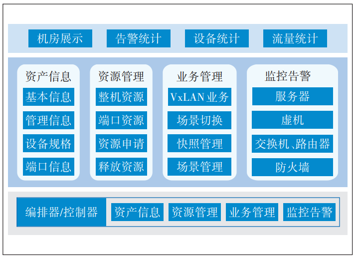

实验室管理系统功能设计
如图4所示,实验室管理系统主要包括3部分内容:底层基础架构模块、功能模块、展示模块,其中底层基础架构是整个系统的基础,主要为上层功能和展示模块提供服务;功能模块主要涉及资源的管理和分配,以及SDN业务的下发和控制等;展示模块主要对纳管的资源以及采集的告警信息进行颗粒化呈现,为用户提供直观的界面和可视化的数据展示。
一种异构的数据通信网络实验平台的搭建和实施8184 作者: 来源: 发布时间:2025-2-14 00:20
图4 实验室管理系统示意
a)下发模块。编排器和控制器是架构中极为重要的组成部分,编排器主要负责实验室资源的编排和管理,能够动态地分配各种底层资源,包括计算资源、存储资源等。控制器则主要负责SDN业务的预置配置,为资源管理、业务管理等功能提供逻辑控制和资源分配,确保业务的高效运行和灵活调整。
b)业务模块。该模块主要包括资产信息的管理,资源申请、场景搭建和快照管理等功能。其中资产包括交换机、路由器、服务器等,资产信息主要涵盖资源的基本信息、设备规格、端口信息等。
(a)资源申请。用户可以根据项目的测试需求,通过系统提出资源申请,包括整机资源的申请和端口资源的申请,以满足不同项目对设备资源的要求。其中,当申请整机资源时,申请时间段内设备只能供该项目申请人使用;当申请端口资源时,该设备的其余端口可以和其他项目共用,这样可以实现资源的有效利用。所以管理员审批资源申请单时,需充分考虑资源是否可以被独占或者共用。
(b)场景搭建。假设管理员已经将业务交换机与设备的互联信息录入实验室管理系统,且用户已完成资源申请。用户根据项目所需资源及使用时间,选择设备所在机房,选择设备后点击连接线进行互联,根据测试情况用户可以选择提前释放资源或者对申请资源进行延期,管理员也可以对资源进行强制释放。
(c)快照管理。快照分为场景备份和快照恢复2个部分,场景备份和快照恢复主要是对用户搭建的场景及设备配置进行备份及恢复,当用户搭建的场景使用完以后,管理员对场景进行备份,后续如果用户继续使用该场景时,只需申请资源,然后点击快照恢复即可,这样省去了用户花费大量的时间搭建拓扑及配置设备。
c)展示模块。该模块主要呈现机房资源的状态信息,包括各种网络设备、服务器等的详细情况。用户可以通过展示模块轻松查看设备的运行状态、资源利用率、网络流量等关键信息,以便根据实际需求进行资源申请和管理,帮助用户快速掌握资源状况,提高资源管理效率。
一种异构的数据通信网络实验平台的搭建和实施7398 作者: 来源: 发布时间:2025-2-14 00:20

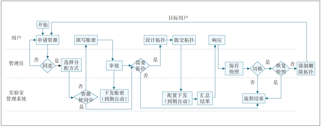

实验室管理系统测试场景说明
项目X的负责人A和项目Y的负责人B分别负责搭建实验环境a和实验环境b。管理员根据用户使用时间进行资源管理和协调,假设实验室设备与VxLAN交换机之间的全互联预连接已完成。用户申请资源及场景切换流程如图5所示。
一种异构的数据通信网络实验平台的搭建和实施4271 作者: 来源: 发布时间:2025-2-14 00:20
图5 实验室管理系统测试场景示意
首先,在资源录入阶段,资源录入的准确性和完整性对后续的资源管理至关重要,管理员需要录入所有实验室设备的详细信息,包括设备编号、厂家、管理地址等基本信息,同时录入设备与VxLAN交换机之间的互联信息,以便管理员和用户能够准确掌握资源情况。
其次,针对用户A和用户B的资源申请,管理员要根据设备独占或共享、时间段进行有效的分配。假设用户A和用户B申请设备相同,都为独占模式,且使用时间有重叠。由于实验室系统灵活的组网方式及高效的设备利用效率,在不影响用户A及用户B使用的前提下,确保各用户能够顺利进行实验。此时,若用户的资源申请时间出现重叠,管理员将批准优先级高的测试项优先申请该时间段。
在搭建拓扑阶段,用户A和用户B会根据申请时间分别搭建拓扑,管理员及时对拓扑进行备份和还原。这样节约了用户重复搭建拓扑和操作设备的时间,极大提高了设备的利用率。
