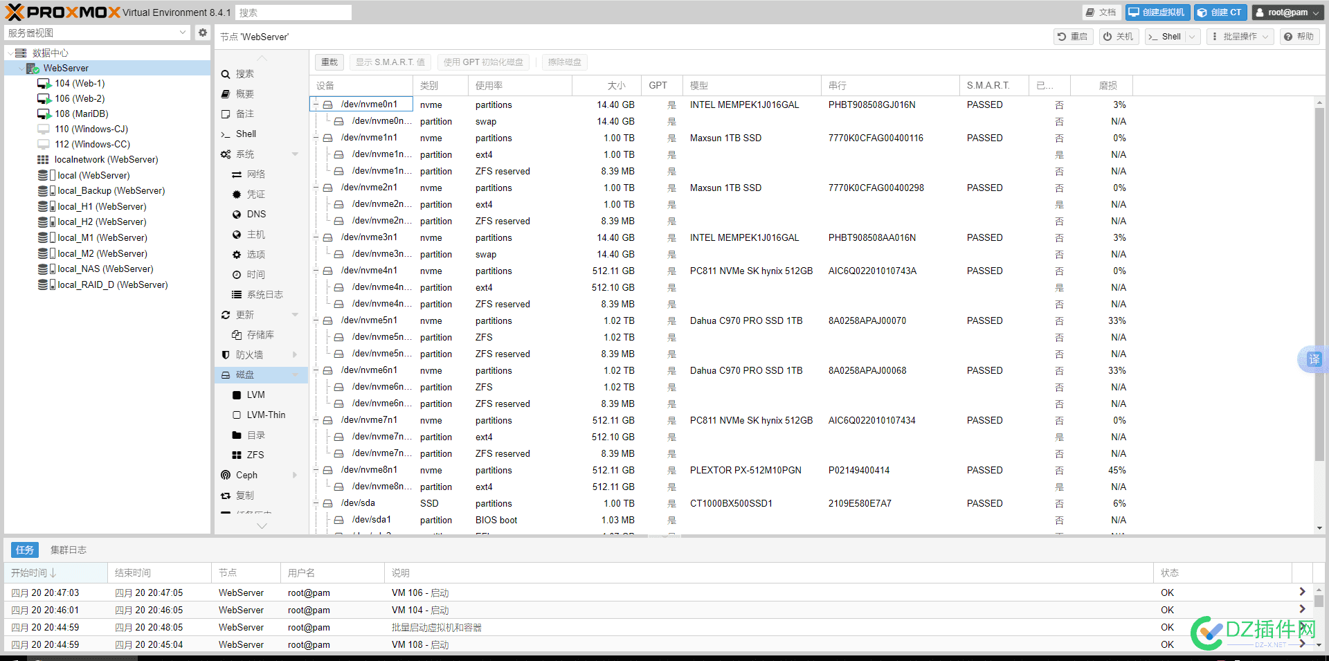

一共12TB的NVME固态,两个两个一对组RAID0
结果....物理机服务器无故掉电....排查了一整个下午,沃日
刚刚半小时前才处理好,把组了RAID0的几乎全部解掉了
每块NVME固态单独使用暂时没有发现掉电的情况
掉电发生时,内核PCIE报错,内存温度奇高,烫到手了

怀疑了硬件问题都没怀疑是软RAID的锅.....崩溃了一整个下午

甚至我还给服务器主板升级了个BIOS

但是这个现象在这边啊,无故掉电,主板启动卡B9代码

我主板上自带检测卡,启动卡B9,后来内存频率改低了,还升级BIOS重新调了PCIE拆分
正常来说,卡B9是内存或者CPU有问题或者BIOS设定错误
