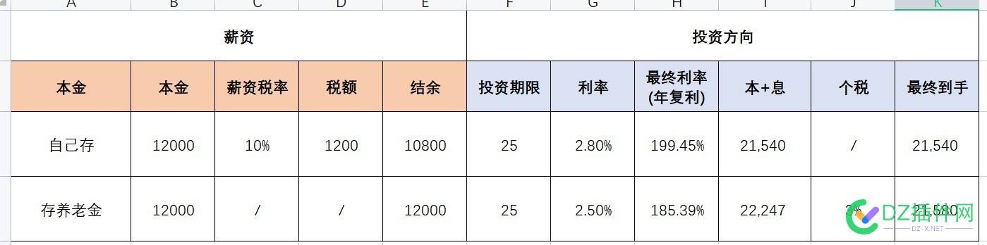

假设一个人收入48万,存储个人养老金1w2,免税4000。假设这个人今年35岁,然后个人养老金当前利息2.5%。免税的4000看起来多,但是是一次性提取,均摊到未来25年才能拿出去本金,可能就只剩下160一年,加上养老金的2.5%,大概算出年化收益4%左右,不知道对不对。

不知道这样算对不对

就是个人养老金可以免税,但是存了以后得退休60岁才能领,查了收入的表,大概年收入48w的个人养老金存满一万二能免税4000块钱。
有些人觉得很划算,但是我计算的不划算,不知道我算的对不对,所以问问看

养老金不是还要缴纳3%的个税吗

这么一算,感觉年化4%都没有了
