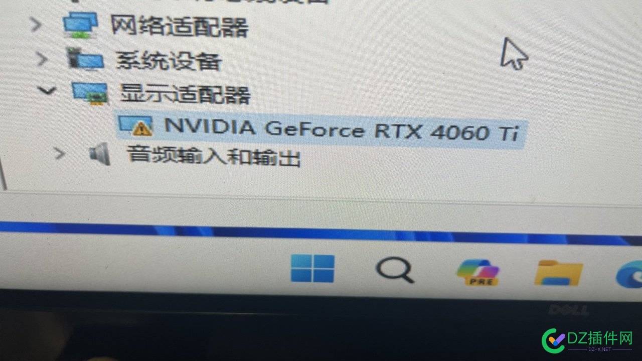

发表于 2024-4-4 10:37:36 | 查看全部 阅读模式
全部京东买的,花了几天陆陆续续装好,把以前的黑苹果换掉想主力玩游戏炼丹的。cpu是12600kf显卡买的是盈通的花嫁4060ti16g。结果今天想玩个游戏,刚开头动画都没跑完,就花屏重启了。再就显示设备异常了,换了n个驱动、重装系统都没用,换到黑苹果那套板u上也没用,一装驱动都花屏,然后就显示下面这个感叹号
【半夜郁闷】新配了电脑,一个游戏没玩显卡就挂了 显卡故障,游戏显卡问题,显卡品控,游戏,显卡,半夜,郁闷,电脑

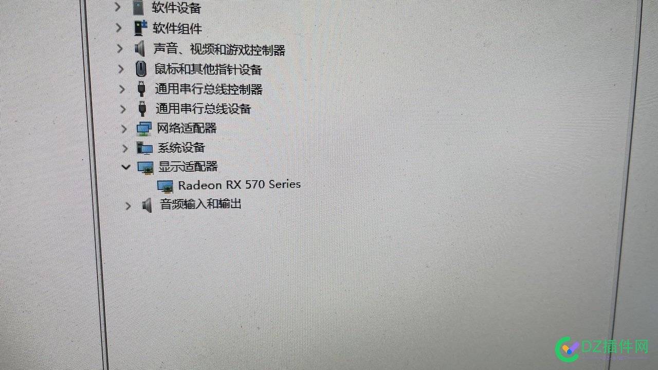

黑苹果上的rx570换下来到新板u是正常的

那只能说是显卡有问题了,我猜就是显存有问题,问题是4060ti刚买来1个礼拜,人家黑苹果rx570还是矿卡呢,跑老头环过跑好多游戏过,都比这个4060ti耐操,家里还有一台插的p102满负荷跑图的卡,也没这么孱弱啊

有显存颗粒挂了,鉴定完毕。

重装没用  那就硬件损坏了
